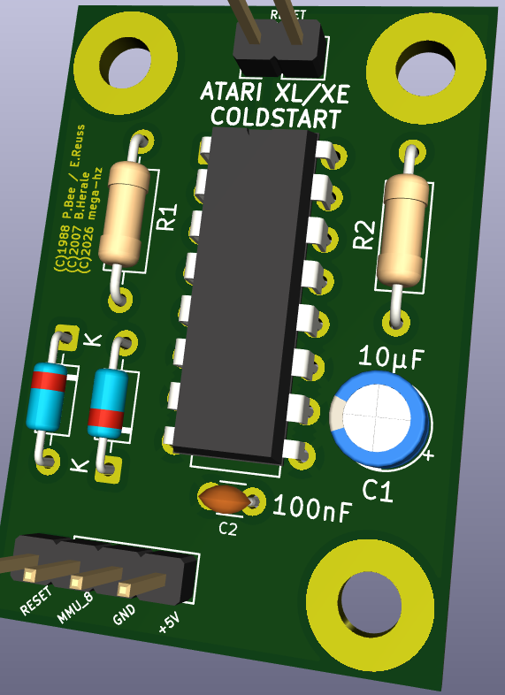

Unser ABBUC-Mitglied mega-hz hat eine kleine Platine entworfen, auf Basis einer Bauanleitung, die 1988 von Peter Bee und Erwin Reuß im CompyShop Magazin veröffentlicht wurde.
Mega-hz hat 50 Stück der Platine fertigen lassen und ich würde die Bauteile besorgen und wie gewohnt die Sammelbestellung für die Bausatz-Kits abwickeln.

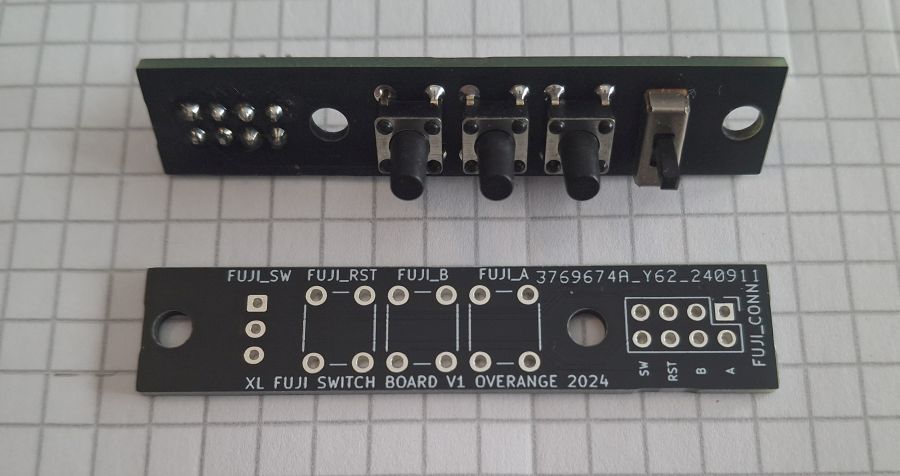

. Optionale Tasterplatine
Da die Reset-Platine so großen Anklang findet möchte ich gerne noch folgende Option anbieten:
Der für den Reset benötigten Taster muss ja irgendwo eingebaut werden. Da unverbastelte und mit Löchern versehene XL Gehäuse immer seltener werden gibt es hierfür eine praktische und günstige Möglichkeit: Im Rahmen des tollen 600XL+ Projekts von "kveldulfur" hat der AtariAge User "Overange" kleine schmale Tasten/Schalter Platinen entworfen, die man zerstörungsfrei durch die Lüftungsschlitze montieren kann: https://forums.atariage.com/topic/371939-600xl-and-800xl-adding-switches-or-indicator-leds-with-no-case-modding/
Die kleine Platine mit 3 Tastern und 1 Schalter würde ich optional für den Aufpreis von 1,50€ anbieten (unbestückte Platine mit allen Bauteilen und Befestigungsmaterial) Natürlich kann man einfach auch nur die Platine mit einem Taster bestücken, falls die anderen nicht benötigt werden. Ich schreibe heute oder morgen noch alle wegen der Resetplatine an, dort habt ihr dann die möglichkeit Euch für diese Option zu entscheiden.
Da die speziellen Taster und Schrauben aus China kommen, habe ich da leider 14 Tage Vorlauf: Aus diesem Grund bitte schnell antworten.

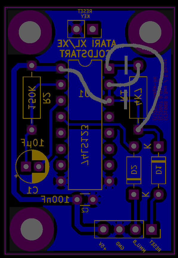

. Es gibt einen kleinen Rückschritt in unserem Projekt. Auf der Platine von Mega-Hz hat sich ein kleiner Fehler eingeschlichen. Auf seinen Testaufbau hatte es keinen Einfluss, aber zusammen mit echter Hardware wird kein Reset ausgelöst. :?
Ist jetzt aber kein Grund die Köpfe hängen zu lassen. Wolfram "mega-hz" hat sofort eine Nachtschicht eingelegt und den Fehler korrigiert. Leider kommen wir nicht darum herum, die Platinen nochmals fertigen zu lassen. Eine Korrektur auf den bereits bestellten Platinen wäre zu zeitaufwändig und vor allem unschön.
Prinzipiell verteuert das die Platine um ca. 45 Cent. Aber die meisten von Euch haben uns ja ein großzügiges Trinkgeld aufgerundet. Das geht jetzt eben anstatt in die örtliche Kneipe zum Platinenhersteller unseres Vertrauen. Die den Rechnungsbetrag nicht aufgerundet haben, müssen natürlich nichts nachzahlen. Falls ihr freiwillig noch 50 Cent nachsenden wollt dürft ihr das natürlich gerne machen, aber es ist niemand dazu verpflichtet.
Es kann aber sein, dass sich dadurch die Auslieferung um eine Woche verzögert.
Um diesmal aber Sicher zu sein habe ich die Schaltung nochmal auf dem Steckbrett aufgebaut und diesmal mit echter Hardware getestet. Siehe Video im Anhang. Im Hintergrund kann man auf dem Oszilloskop schöne sehen, wie beim ersten, normalen Reset die RD5 (MMU Pin 8) auf Low verharrt und beim Kaltreset über den Taster (und auch beim Einschalten) kurz auf High springt.

. Fehler passieren... Natürlich überweise ich die 50 Cent pro Platine und hoffe die Mehrheit macht es auch. Wenn die Platine von vornherein 1€ gekostet hätte, hätten wir das ja auch bezahlt! Wir sollten froh sein das es Leute gibt die sich so ins Zeug legen.

Sorry für den Flüchtigkeitsfehler... Manchmal ist man sich bei so einfachen Dingen sowas von sicher, daß man etwas übersieht!
Nicht das erste Mal, aber ich gelobe Besserung!
nee, solche aber nicht. Das ärgert mich! Gerade solche Flüchtigkeitsfehler... Ab sofort wird das Projekt zuerst der QS übergeben ! 🙂

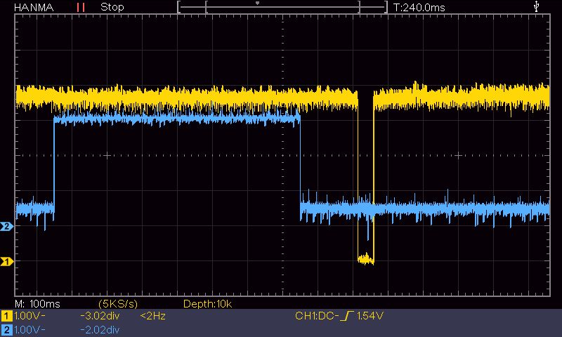

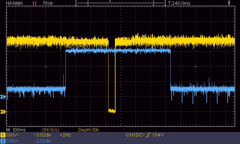

Da ich ja genug Zeit hatte und mich recht intensiv mit der Schaltung beschäftigt habe, gibt es eine kleine Modifikation:
Anstatt des 150KOhm Widerstandes wird ein 220KOhm Widerstand verwendet. Dadurch erweitert sich der Impuls an der MMU (RD5) von 400ms auf 700ms. Dadurch hat man eine etwas größere Zeitspanne zum Drücken des Kaltstart-Tasters.
Falls jemand meine Infos im Hardwareforum nicht verfolgt hat: Auf Grund der Beschaltung des Monoflop-ICs (74LS123) wird der RD5 Impuls bereits beim Drücken des Tasters ausgelöst, der eigentliche Reset aber erst beim Loslassen. Aus diesem Grund darf man die Kaltstart-Taste nur kurz drücken:
Timing_kurz.jpg Kurzer Tastendruck: Der Resetimpuls (gelb) findet während des RD5 Impulses an der MMU (blau) statt. Das OS denkt, es wäre ein Modul eingesteckt und macht einen Kaltstart.
Timing_Lang.jpg Zu lange gedrückt: Der Resetimpuls (gelb) findet erst nach dem RD5 Impul (blau) statt. Das OS sieht kein Modul (was ja auch stimmt) und macht nur einen Warmstart.

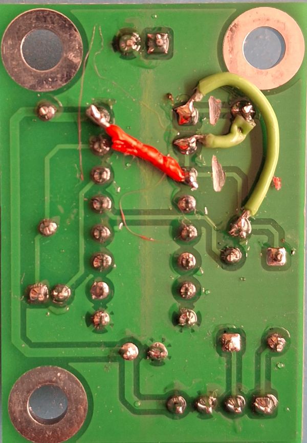

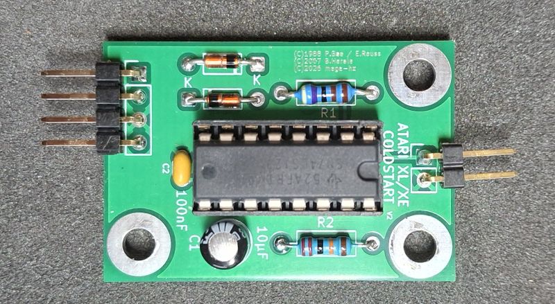

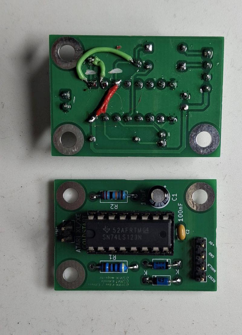

. Um mir das Warten zu verkürzen, bis die korrigierten Platinen endlich eintreffen, hab ich mal zwei der fehlerhaften Platinen von Hand korrigiert und bestückt. Zwei Leiterbahnen müssen durchtrennt und 3 Leitungen neu verlegt werden. Das funktioniert zwar ist aber zeitaufwendig und nicht sehr hübsch. Ich denke da waren die 50 Cent Mehrkosten für eine neue Platine gut angelegt:
Also keine Sorge: Ihr bekommt natürlich eine Fehlerfreie Platine, an der nichts nachgebessert werden muss. . .

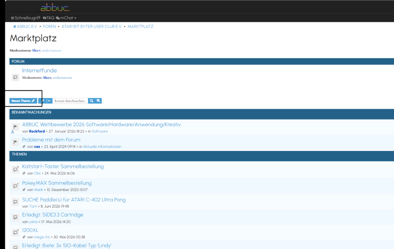

... du solltest einfach ein neues Thema im Marktplatz eröffnen:
Dort schreibst du dann als Überschrift "Verkaufe: 80 Spiele für Atari 1040 ST" Und darunter nochmal eine genauere Beschreibung.
Und noch ein Tipp: Keine E-Mailadresse im öffentlichen Forum angeben. Sonst wirst du bald mit Spam zugemüllt. Wer dir Antworten will, kann das über dein persönliches Postfach hier im Forum machen als PM.

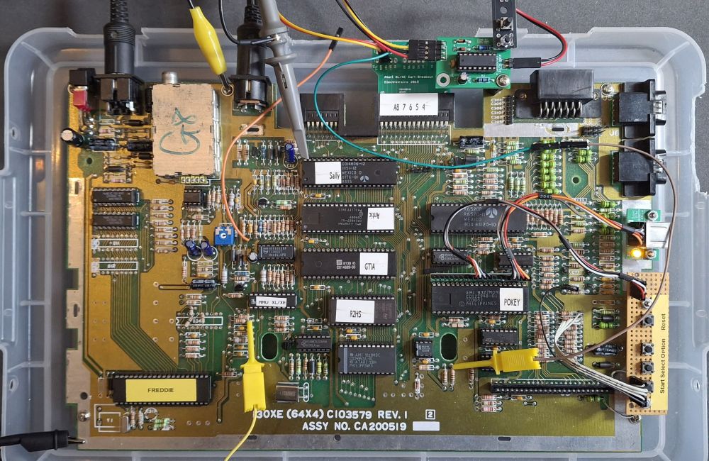

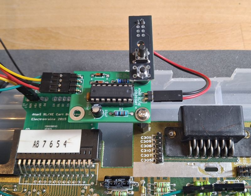

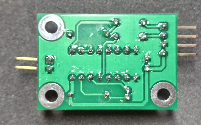

. ... gleich mal in mein Testboard integriert ...
... und Testvideo erstellt.
Erst erfolgt ein normaler Warmstart über die reguläre Reset-Taste. Im Hintergrund auf dem Oszi kann man den Resetimpuls sehen. Das RD5 Signal (blau) bleibt low.
Danach dann über die Kaltstartplatine ein Reset. Wieder auf dem Oszi zu sehen, der Reset-Impuls (gelb) - aber diesmal innerhalb des RD5 Signals auf Hi.
Und abschließend nochmal ein Warmstart. .

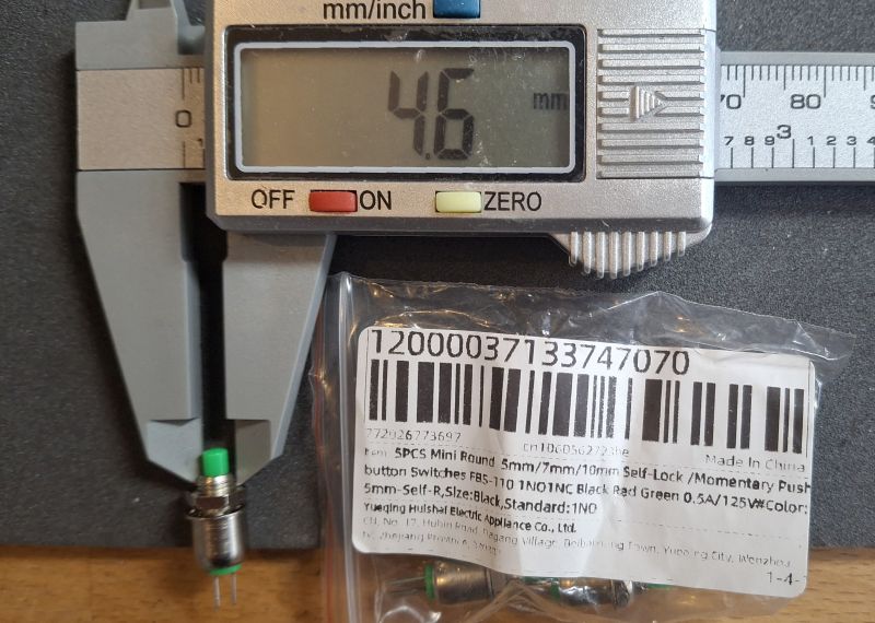

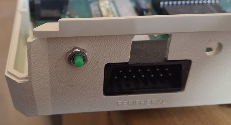

. Falls jemand einen normalen Taster in das Gehäuse einbauen will oder muss. Den kleinsten mit Schraubgewinde den ich gefunden habe ist der Hier:
benötigt eine 5mm Bohrung. Und das Gewinde ist mit 3,2mm gerade lang genug für das XL Gehäuse.
Ich habe ihn bei Aliexpress gefunden:
https://de.aliexpress.com/item/1005006428007609.html?spm=a2g0o.order_list.order_list_main.104.677f5c5fpXBpXz&gatewayAdapt=glo2deu .

. Noch ein wichtiger Hinweis:
Falls es nicht auf den letzten mm ankommt, dann verwendet den beigelegten IC Sockel.
Wolfram "mega-hz" plant eine kleine Plugin Platine, die anstatt des 74LS123 eingesetzt wird.

Ich bräuchte mal Hilfe. Leider finde ich auf meinem Board (800XL) die Punkte nicht. So gibt es z.B. den R40 nicht, oder zumindest nicht dort... Kurzum: ich bekomme es nicht zum laufen. Die Links auf Beiträge funktionieren nicht mehr und im Forum suchen ist auch irgendwie nicht möglich bzw. nicht zielführend. Fotos und weitere Details könnte ich zur Verfügung stellen, nur wo. Ich kann mit dem Aktuellen Forum nichts anfangen... Danke schon Mal!

Moin, die Anleitung hier (siehe oben) reicht dir nicht?
Auf dem 800 XL Mainboard ist vorne rechts die PIA (6520) und dahinter der POKEY. Dazwischen ist ein Elko. In Richtung PIA sind vor dem ELKO eine Diode und ein Widerstand. Der Widerstand ist R40.

Das ist die Resetschaltung beim XLF:
Geh mal also mit dem Reset-Ausgang der Kaltstartplatine nicht an die PIA sondern an Pin 4 des 555 (oder an R300).
... hab es aber selber noch nicht getestet ....

Success!!! Das Funktioniert...nachdem ich weiß das es ein XLF sein muss und die richtigen Schaltpläne gefunden habe wird ein Schuh draus. Danke allen!
Olix schrieb am 10.10.2026 18:53:
... und natürlich von der Kaltstartplatine MMU8 an die MMU Pin 8 oder R13

Ich muss mich übrigens korrigieren:
Ich habe immer geschrieben und bin auch davon ausgegangen, dass der 800XLF die selbe Resetschaltung hat wie der XE. Ist aber nicht so, das ist mir eben aufgefallen. Zwar nutzt er auch den NE555 ist aber anders beschaltet und hat auch NICHT das Resetverhalten des XE.
Er verhält sich wie ein XL: Beim Drücken von Reset wird der Bildschirm schwarz, so lange bis man Reset loslässt und dann wird erst gestartet.
Beim XE ist es ja so, dass beim Reset bereits beim Drücken der Reset ausgeführt wird und nicht erst beim Loslassen der Reset-Taste.

... und wenn wir gerade beim Thema sind kann ich auch noch ein kleines Geheimnis lüften:
Wolfram (mega-hz) hat ja eine moderne Weiterentwicklung der Kaltstartplatine am Start ABBUC des Hardware-Wettbewerbs 2026: Das Smart-Reset+
... und als Abfallprodukt hat er noch dir Kaltstart-Tiny Platine entwickelt. Einfach den 74LS123 aus dem Sockel heben ... die Tiny-Platine statt dessen drauf und nur noch D1 mit einem Draht überbrücken. Schon hat man ein Smart-Reset-Light:
Der zusätzliche Resettaster wird dann nicht mehr benötigt. Man steuert die Kaltstartfunktion über die länge des Resttastendrucks:
Normaler kurzer Resettastendruck: Normaler Reset - wie bei einem nativen Rechner Langer Resettastendruck (so was um die 4 Sekunden): Kaltstart
Kein zusätzlicher Taster mehr notwendig und die Verkabelung kann beibehalten werden.
